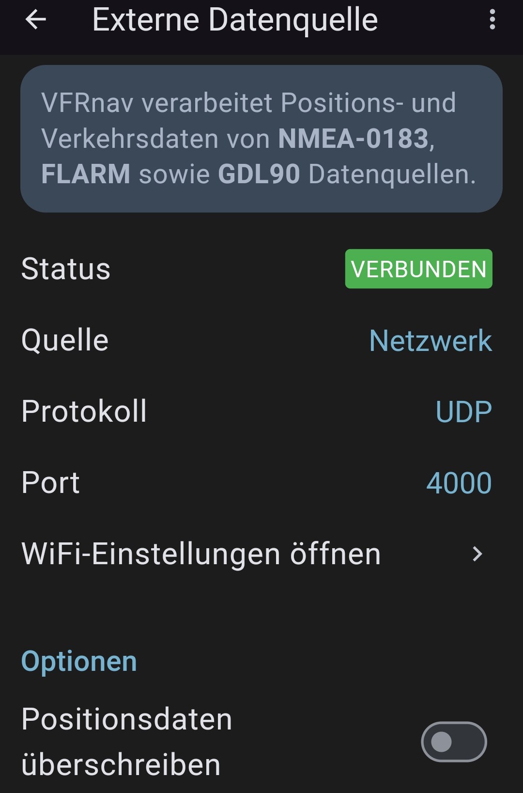

Sinon, poste ici aussi une capture d’écran des paramètres de VFRnav “Source de données externe”.

J’ai désactivé le Wi-Fi et je n’ai plus d’affichages. Dans le statut de VFRnav, dans les paramètres des sources de données, il est indiqué : Connexion…
Quand j’active le Wi-Fi, il y est indiqué : Connecté et le trafic s’affiche.
Maintenant j’ai de nouveau désactivé le Wi-Fi et changé l’ordre de démarrage des programmes : d’abord VFRnav et ensuite CCAS et maintenant tout s’affiche, même sans Wi-Fi.

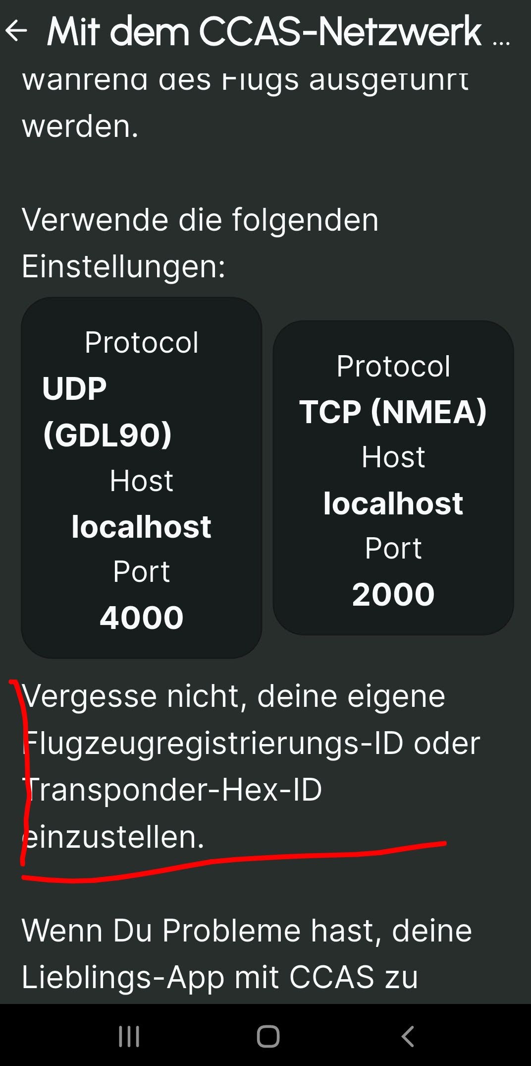

Maintenant que tout fonctionne parfaitement, j’ai testé cela lors d’un vol. J’ai d’abord eu une grosse frayeur en voyant sur l’écran un avion exactement à ma position, alors que je n’en voyais aucun à proximité. En regardant de plus près, l’avion affiché avait mon immatriculation, D-EZYC. Donc mon avion est affiché deux fois, mais pas tout le temps. Est-ce normal ?
Salut Achim,
car c’est normal et correct au départ.
Clique, s’il te plaît, sur le symbole CCAS (CCAS) en bas à gauche et lis-le….
Screenshot_20260126-161118~2..exactement sinon tu te vois toi-même.
:+1::slightly_smiling_face:…et maintenant amuse-toi bien!

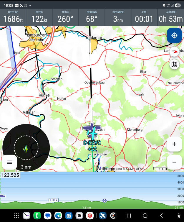

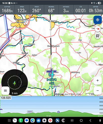

Bonjour Karsten, je l’ai trouvé. Pourquoi le symbole tourne-t-il au lieu d’indiquer la bonne direction de vol ?
Cordialement
Achim
Salut Achim,…:thinking:…je ne comprends pas encore tout à fait ce que tu veux dire ? ..tu veux dire la rose des vents avec symbole ? …
Salutations de pilote,
Le symbole d’avion bleu clair avec l’immatriculation ..YC devrait pointer dans le sens du vol, comme le bleu foncé de VFRNav. De plus, il tournait dans différentes directions.
Cordialement
Achim
…il devrait être superposé au symbole VFRnav et “se déplacer avec” -oui-. …reste-t-il ainsi en permanence, ou est-ce qu’il “saute” ? …parfois correctement, parfois comme ça ?…
Comment cela se présente-t-il dans le CCAS ?
… ça saute d’avant en arrière, parfois il disparaît complètement …
…en diagnostic à distance, je dirais que cela indique des livraisons instables des données CCAS. Les données transitent via les données mobiles. Clarification : cas isolé ? Contrôle sur l’affichage du moniteur CCAS → cela se produit-il aussi ici ?
