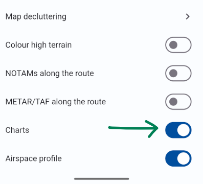

Moin,
auf der Kartenansicht rechts auf die Karteneinstellungen. Sind sie dort eventuell deaktiviert?

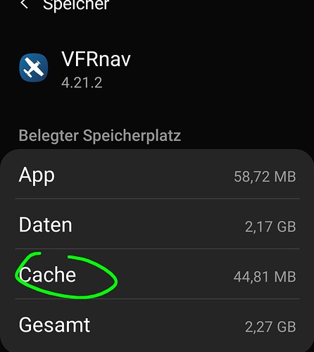

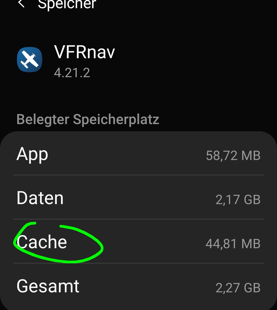

  3. Android: Apps→ VFRnav suchen→ Speicher→ Cache ( leeren) ….das wäre aber wirklich selten!

leider konnte ich erst heute auf den Flugplatz fahren und nach dem Einstellungen schauen. Und tatsächlich und auch peinlich, die Anflugblätter waren in den Einstellungen deaktiviert…
Ich hatte nur in den Einstellungen gesucht, die über das Hauptmenü erreichbar sind.
