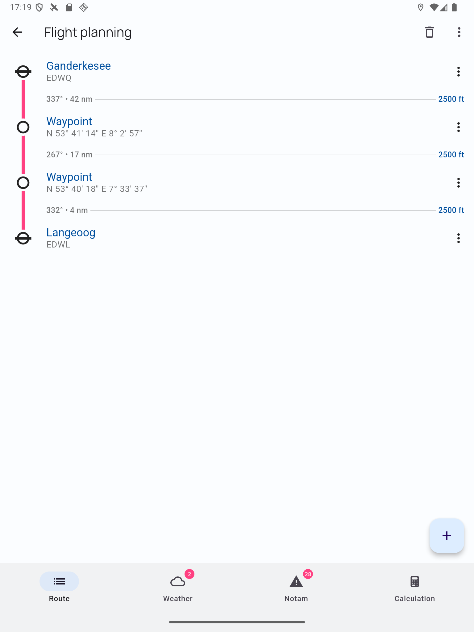

Eine neue Route wird im Hauptmenü unter „Flugplanung“ erstellt.
Jede Route besteht aus einer Abfolge von Punkten – Start, Wegpunkte und Ziel – und benötigt mindestens zwei Punkte (Start- und Zielplatz).
In der Flugplanung können Wegpunkte über den Plus-Button unten rechts hinzugefügt werden.
Im Suchbildschirm lassen sich Wegpunkte durch Eingabe des Namens, des Kürzels oder der offiziellen ICAO-Kennung finden und zur Route hinzufügen.

Ändern der Wegpunkt-Reihenfolge
Die Reihenfolge der Wegpunkte kann auf zwei Arten angepasst werden:
  1. Über das Menü neben dem jeweiligen Wegpunkt:
    Tippe auf das Menüsymbol rechts neben einem Wegpunkt, um diesen nach oben oder nach unten zu verschieben.
  2. Per Drag & Drop:
    Halte einen Wegpunkt länger gedrückt und ziehe ihn an die gewünschte Position in der Liste.
Tipp – Route umkehren:
Soll die Route für den Rückflug verwendet werden, kann sie über das Menü oben rechts auf der Flugplanungsseite umgekehrt werden.
Wähle dazu die Option „Rückflug“.
Löschen von Wegpunkten
Einzelne Wegpunkte können über das Menüsymbol rechts neben dem jeweiligen Eintrag entfernt werden.
Soll die gesamte Route gelöscht bzw. deaktiviert werden, kann das Mülleimer-Symbol oben rechts auf der Flugplanungsseite verwendet werden.
