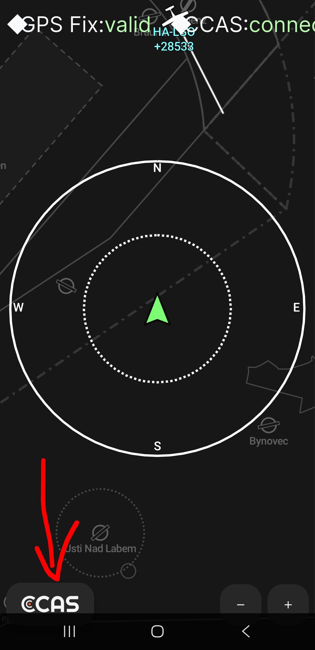

Ciao a tutti,
CCAS può essere collegato ai sistemi anticollisione di bordo (ad es. FLARM o Stratux) tramite la voce di menu «Connessione esterna». Questa funzione è attualmente ancora in fase di test — perciò sarò felice di ricevere il vostro feedback!
I dati del traffico di FLARM, AT-1, Stratux o di altri sistemi vengono integrati con i dati della rete CCAS e poi inoltrati a VFRnav.
ccas usa le stesse fonti di safesky?
CCAS usa gli stessi dati. Nel frattempo stiamo mettendo in piedi una rete MLAT più estesa. :flexed_biceps:
