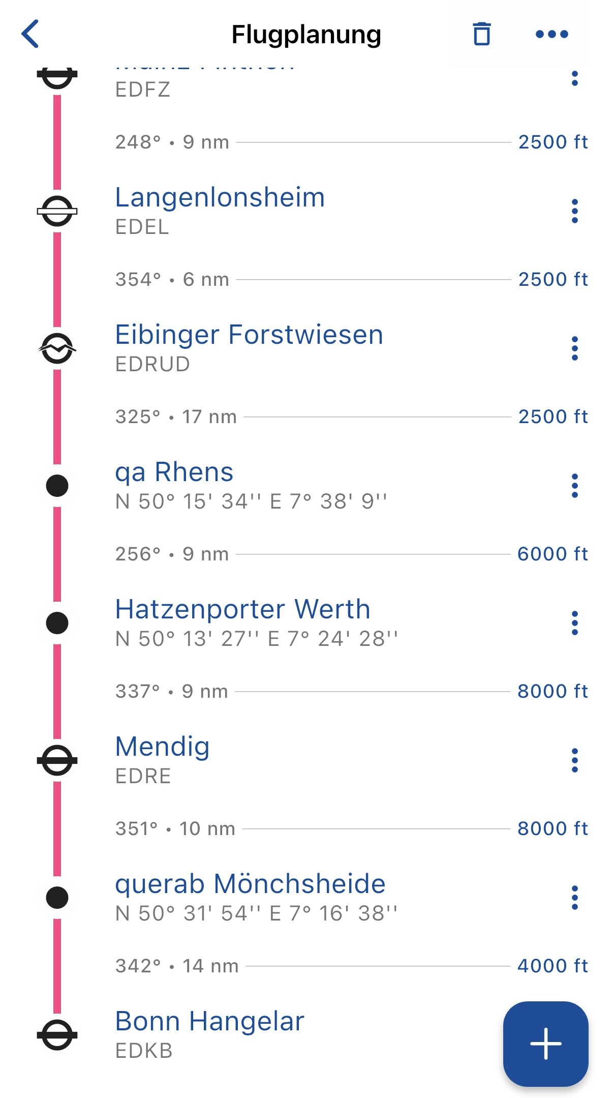

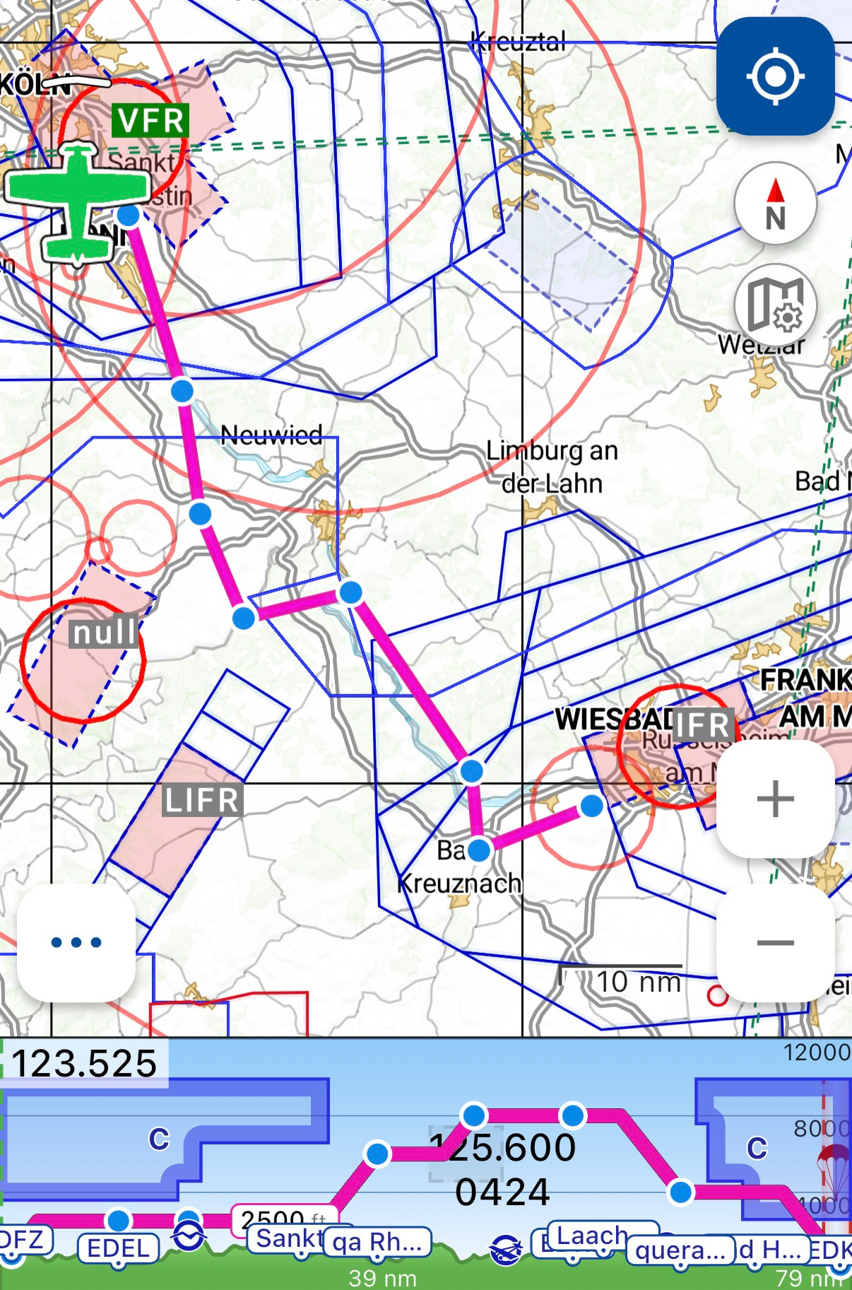

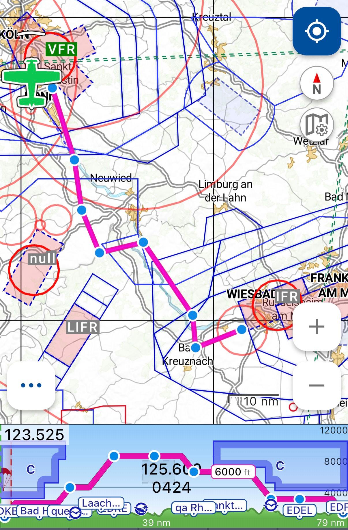

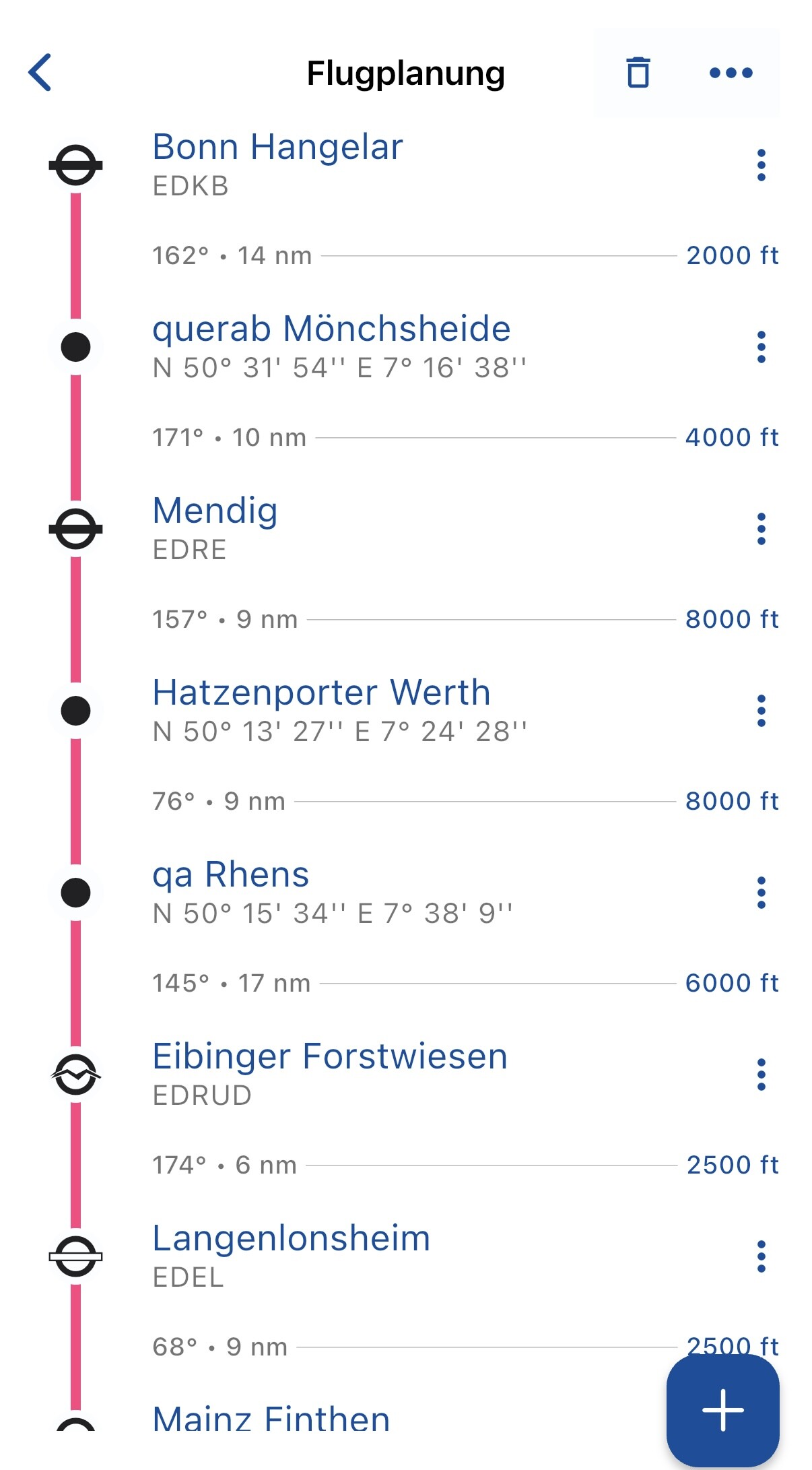

Nutzt man bei einem geplanten Streckenflug die Funktion „Rückflug“, so werden die vordefinierten Flughöhen nicht alle korrekt übernommen, auch bei der Vertikalansicht schön erkennbar.
Hin, korrekt:
Zurück, mit Fehlern:

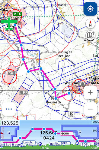

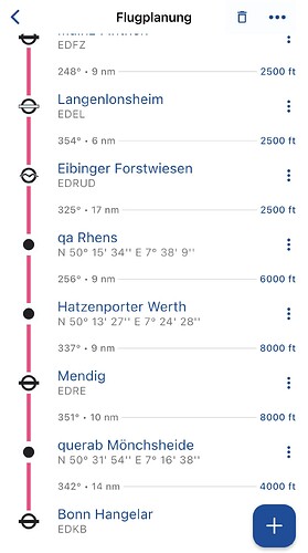

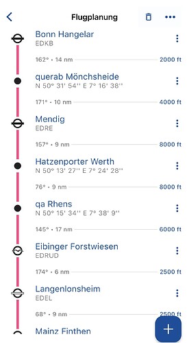

Hin, korrekt:

Guten Abend,
herzlichen Dank für diese Meldung. Ich kann den Fehler bestätigen: Nach Nutzung der „Rückflug“-Funktion werden die Höhen der Routenlegs nicht korrekt gesetzt. ![]()
Dies wird mit dem kommenden Update korrigiert.
