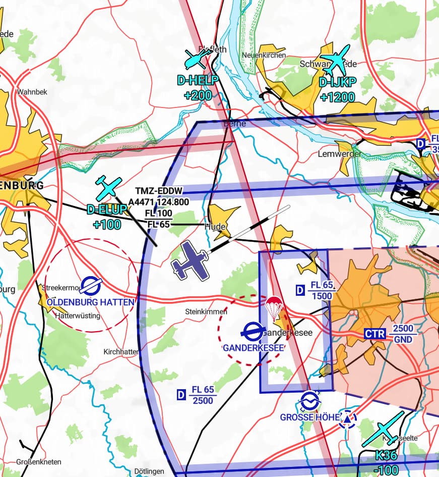

laut den angezeigten Spezifikationen auf der von dir verlinkten Seite unterstützt das Flex das GDL90 Protokoll über Wlan sowie Bluetooth LE und ist somit voll kompatibel mit VFRnav.
Die empfangenden Verkehrsdaten werden direkt auf der Karte angezeigt - etwa wie im Bild unten.

Hallo Hermann
Schaut gut aus
+200 bedeutet 200m oder ft über mir?
Gruß
Thomas
korrekt :grinning_face:
Ft oder m?
Das ist ein Unterschied
Oder wird das in den allgemeinen Einstellungen von vfrnav festgelegt?
Sorry, ich hatte dein “oder” als “bzw” gelesen.
Die Anzeige der relative Höhe ist Abhängig von der eingestellten Höheneinheit des LFZ.
Steht das “Altitude”-Widget also auf Meter, so ist die rel. Höhe auch Meter. Ansonsten Fuß.
