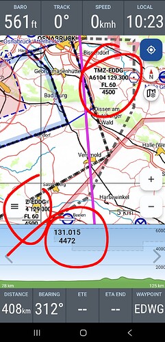

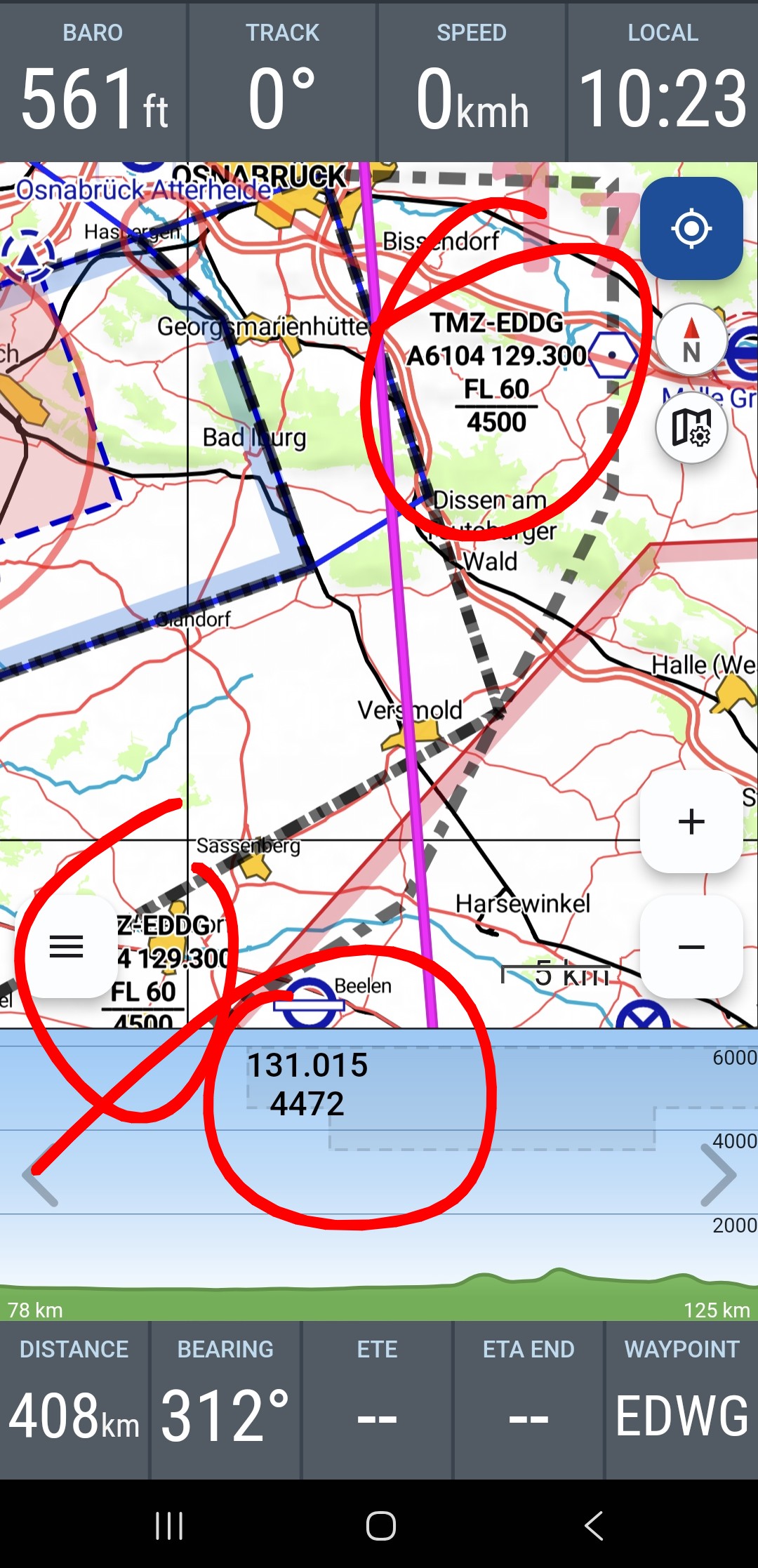

Ciao, credo di aver trovato un bug. Per la TMZ di EDDG, nella vista orizzontale dell’area di movimento dell’app la frequenza e il codice transponder (SQK) (131.015 & 4472) non vengono visualizzati correttamente. Secondo la mappa dovrebbero essere 129.300 & SQK 6104.
Saluti
Jan

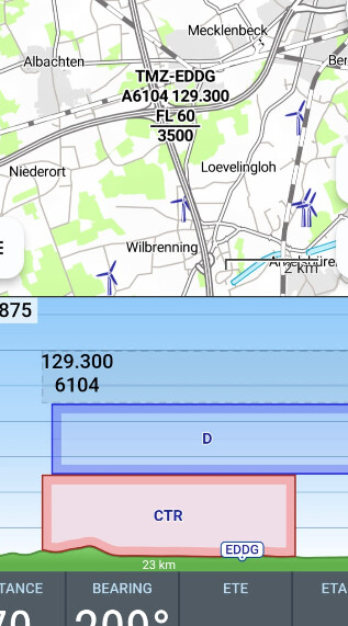

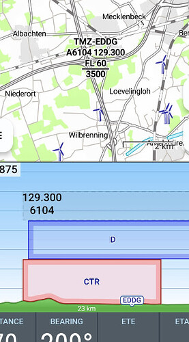

Ciao Jan, a me viene mostrato il codice transponder 6104 — è corretto, vero?
:thinking: …va bene?
Hai le carte aggiornate? Fai uno screenshot, per favore.

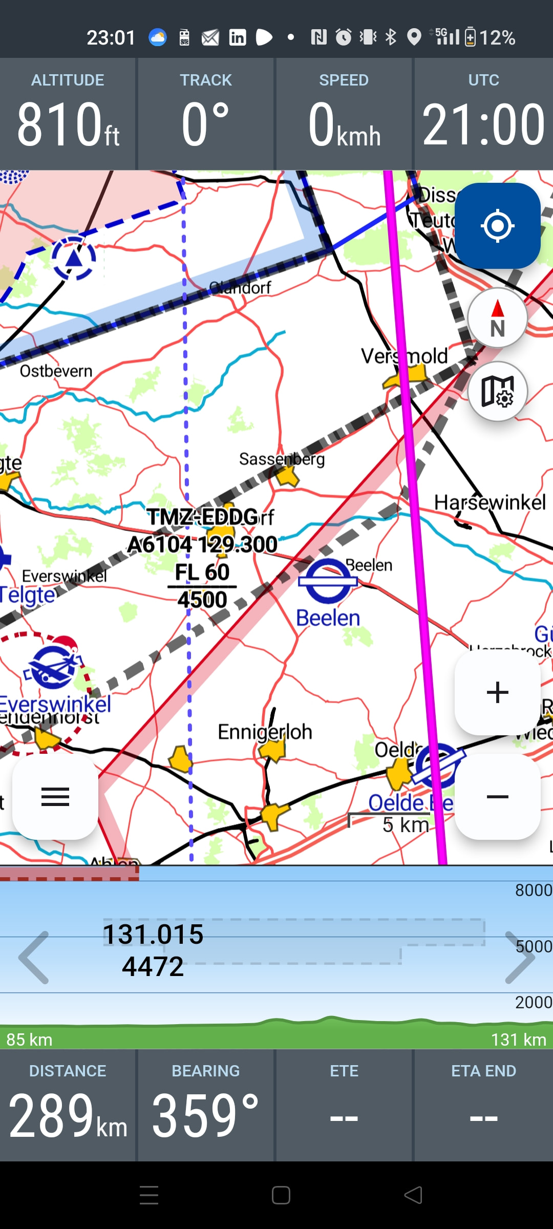

Ciao Jan,
se lo confronto così, credo che tu sia posizionato nella sezione dello spazio aereo in un punto diverso rispetto alla mappa sopra? …perché anche il profilo geografico appare diverso rispetto al mio test. Non si vedono nemmeno i campi di volo Beelen e Oelde (potrebbe dipendere dallo zoom).
Scrivi quale rotta hai pianificato (si vede solo la linea di rotta approssimativa nord/sud).
Toccando nella sezione dello spazio aereo in posizioni diverse, la posizione sulla mappa sopra cambia di conseguenza.

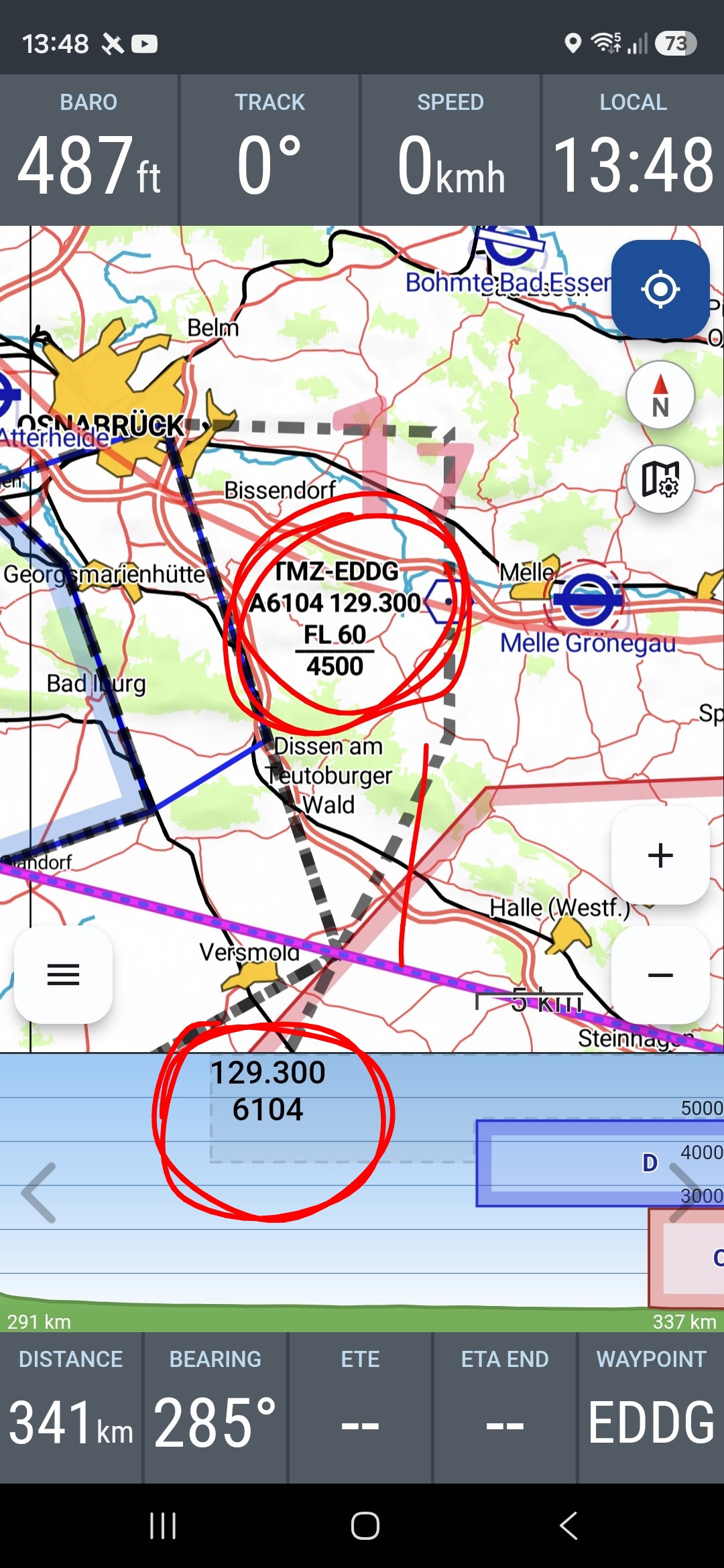

Ciao Karsten,
La rotta sarebbe diretta da EDKR a EDWG.
Saluti, Jan
Già… è tutto! La rotta orizzontale va bene, quella verticale non è corretta​:thinking:
→ @H655

Posso confermarlo e riprodurlo - un errore molto «interessante» :roll_eyes:
@Jan1 - grazie mille per la tua segnalazione :100:
La visualizzazione errata del codice squawk o della frequenza si verifica solo nelle TMZ e solo quando, in una rotta pianificata, si susseguono due TMZ diverse. In questo caso la sezione verticale preleva i dati dalla TMZ posteriore.
Sono rimasto un po’ sorpreso, dato che il 4472 qui sopra mi sembrava così familiare :grinning_face:
Ancora grazie a tutti i coinvolti - l’errore sarà corretto nel prossimo aggiornamento.
Versione 4.29.3 risolve questo errore :+1:
