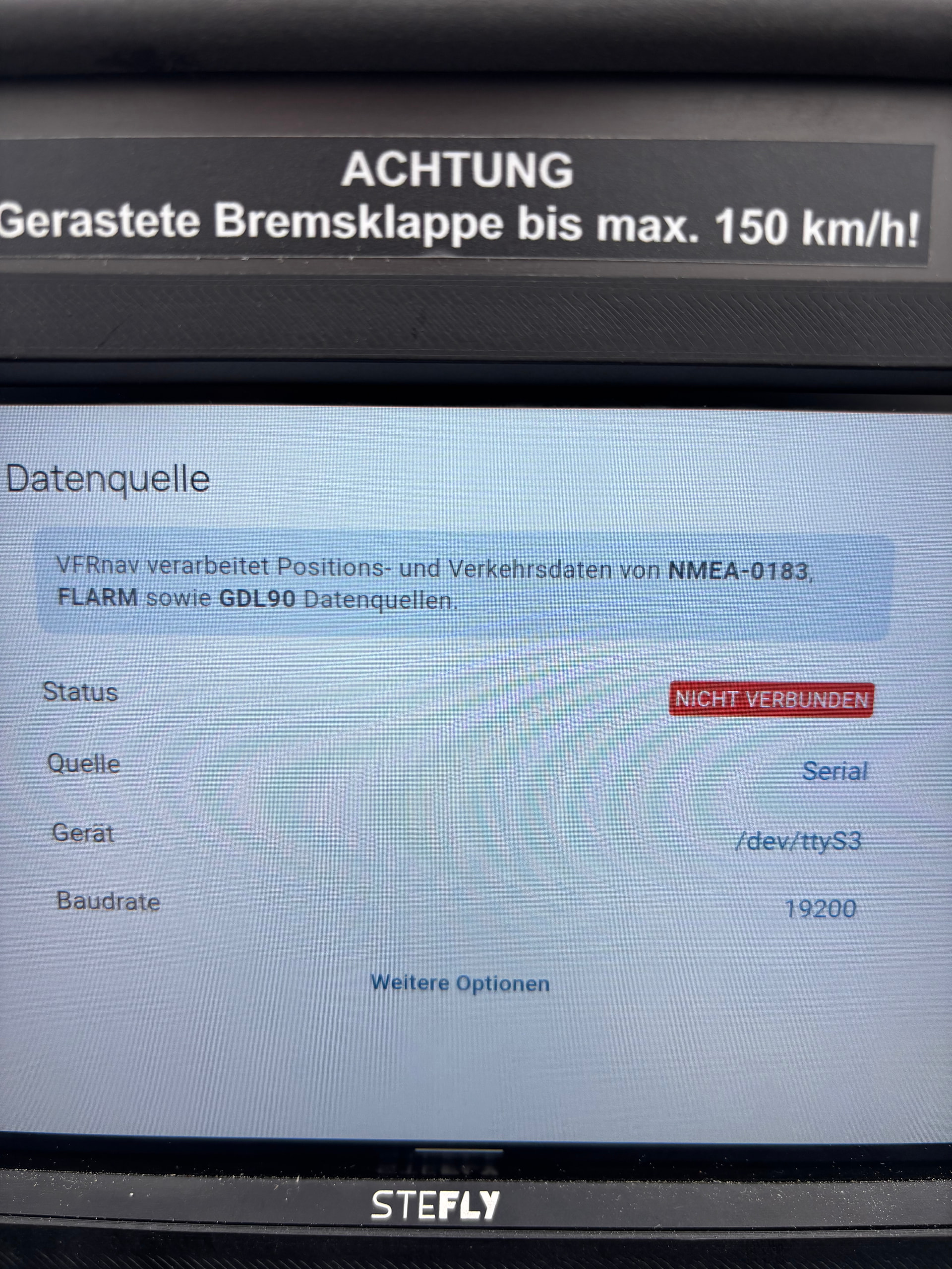

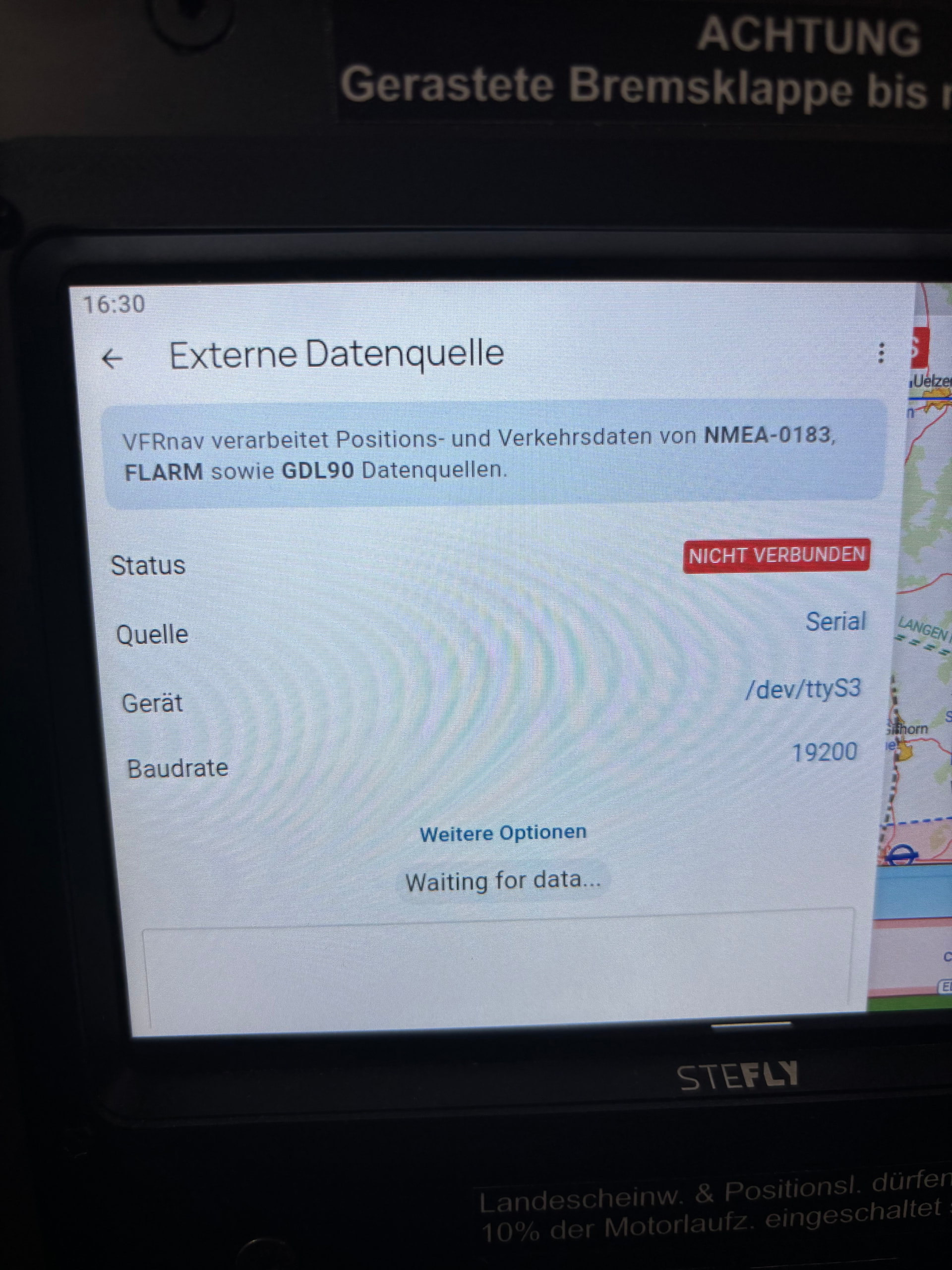

Ciao Hermann,
Ho potuto testare il nuovo software dopo l’aggiornamento.
Purtroppo non si stabilisce alcuna connessione e neanche il workaround funziona più. A mio avviso però sono buone notizie, perché indicano che sei intervenuto nel punto giusto :wink:
Con XCSoar o Enroute la connessione funziona senza problemi.

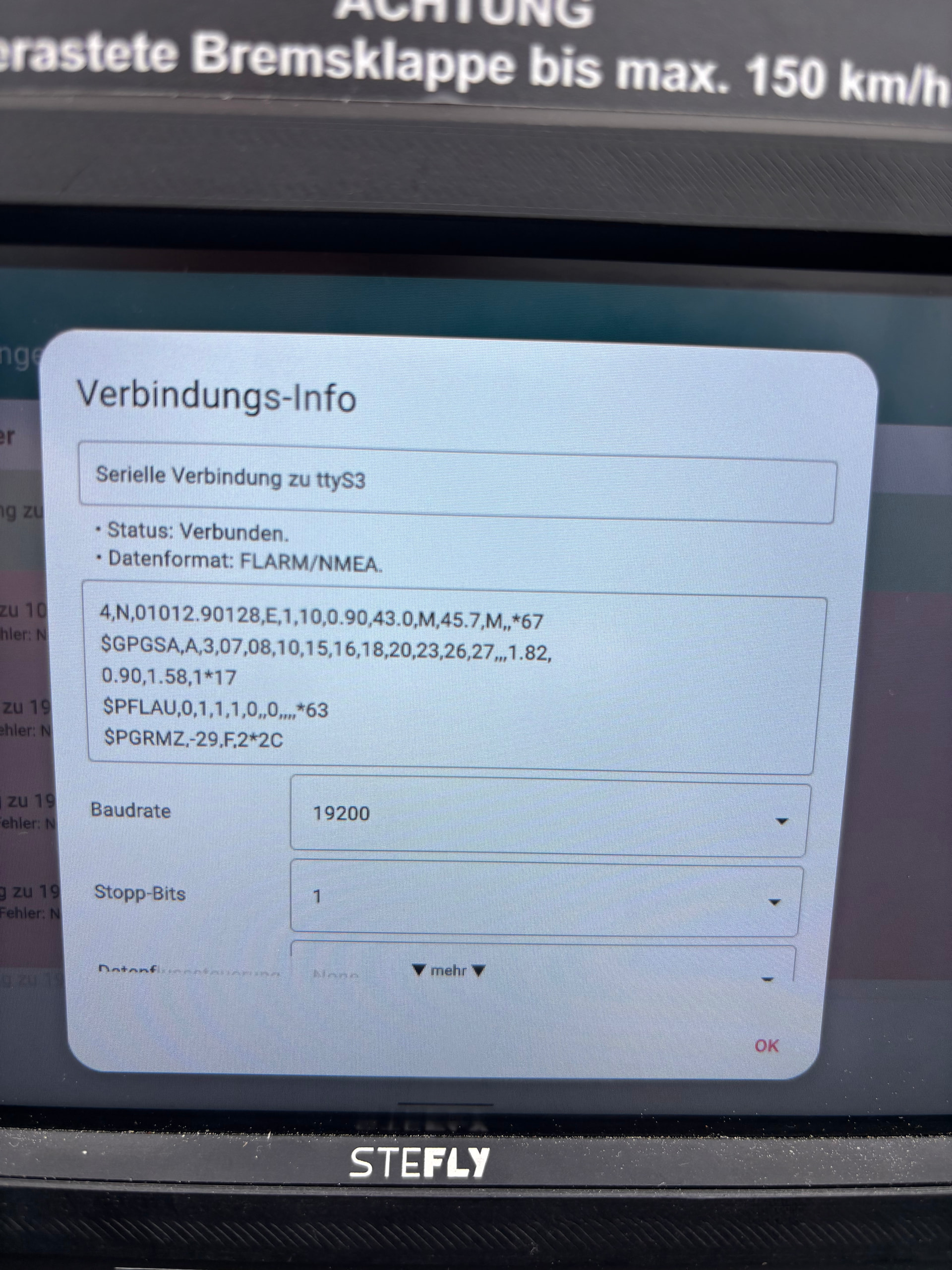

Qui Enroute: i dati ricevuti vengono visualizzati immediatamente. Forse può aiutare.
