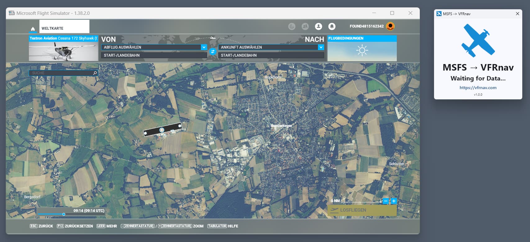

  1. Démarrez le Flight Simulator et MSFS2VFRnav. Ouvrez la carte du monde. Choisissez le lieu de départ. «Décoller»

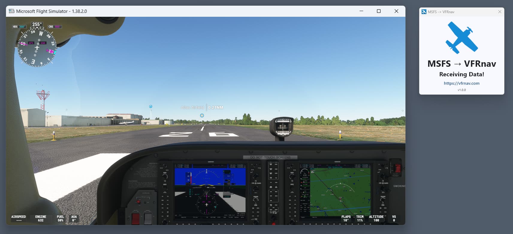

  1. Une fois chargé, l’affichage dans MSFS2VFRnav passe de “Waiting for Data…” à “Receiving Data!”.

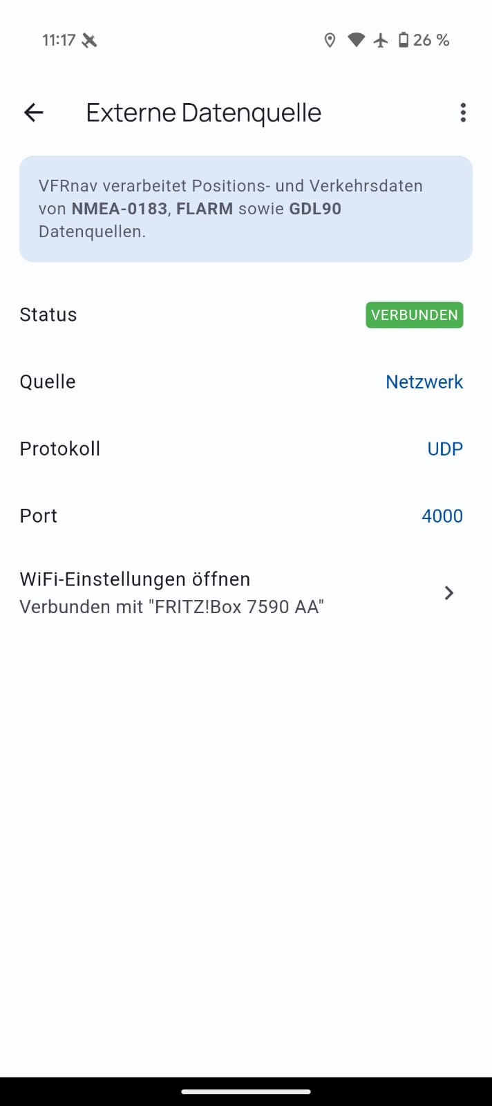

  1. Dans VFRnav, les paramètres par défaut sous «Source de données externe» comme suit :
WhatsApp Bild 2025-07-31 um 11.17.34_0f60be6b

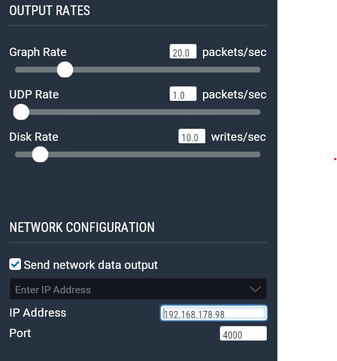

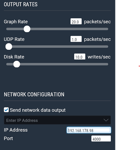

Pour X-Plane, veuillez utiliser les réglages suivants :
  1. Ouvrez X-Plane et allez dans les réglages Sortie de données (Data Output)
  2. Activez sous Réseau via UDP pour (Network via UDP for) les indices suivants :
    • 3 – Vitesse
    • 17 – Tangage, roulis & cap
    • 20 – Latitude, longitude & altitude
  3. Réglez la Fréquence UDP (UDP Rate) sur 1 paquet/seconde
  4. Activez Envoyer la sortie de données réseau (Send network data output)
  5. Entrez l’Adresse IP locale Wi‑Fi de votre smartphone ou tablette dans le champ Adresse IP
  6. Réglez le Port sur 4000
Cette configuration devrait fonctionner avec X-Plane 11 comme avec X-Plane 12.
